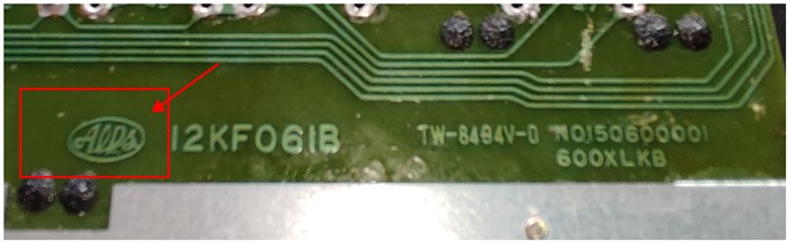

Cpt_Void schrieb: @kgo woran erkenne ich, ob ich Cherry- oder ALPS-Taster habe? Steht das irgendwo drauf?
Ja, steht auf der Platinenrückseite drauf (Hersteller: ALPS, oder Mitsumi, etc), sowie Typennummer

einen Herstelleraufdruck auf der Rückseite habe ich jetzt nicht gefunden, nur eine Teilenummer: AWC P/N 100001 Rev04. Made in H.K. (soll wohl Hong Kong heißen) Eine Tastenkappe konnte ich mit Hilfe eines beiten, flachen Schaubendrehers leicht abhebeln.

einen Herstelleraufdruck auf der Rückseite habe ich jetzt nicht gefunden, nur eine Teilenummer: AWC ....
"AWC" ist der Hersteller 😉

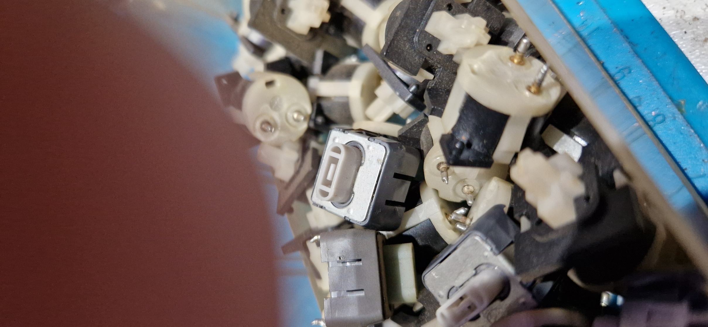

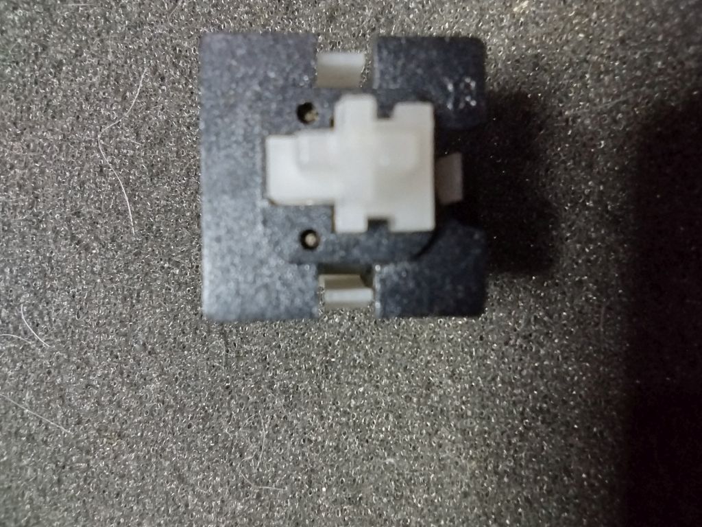

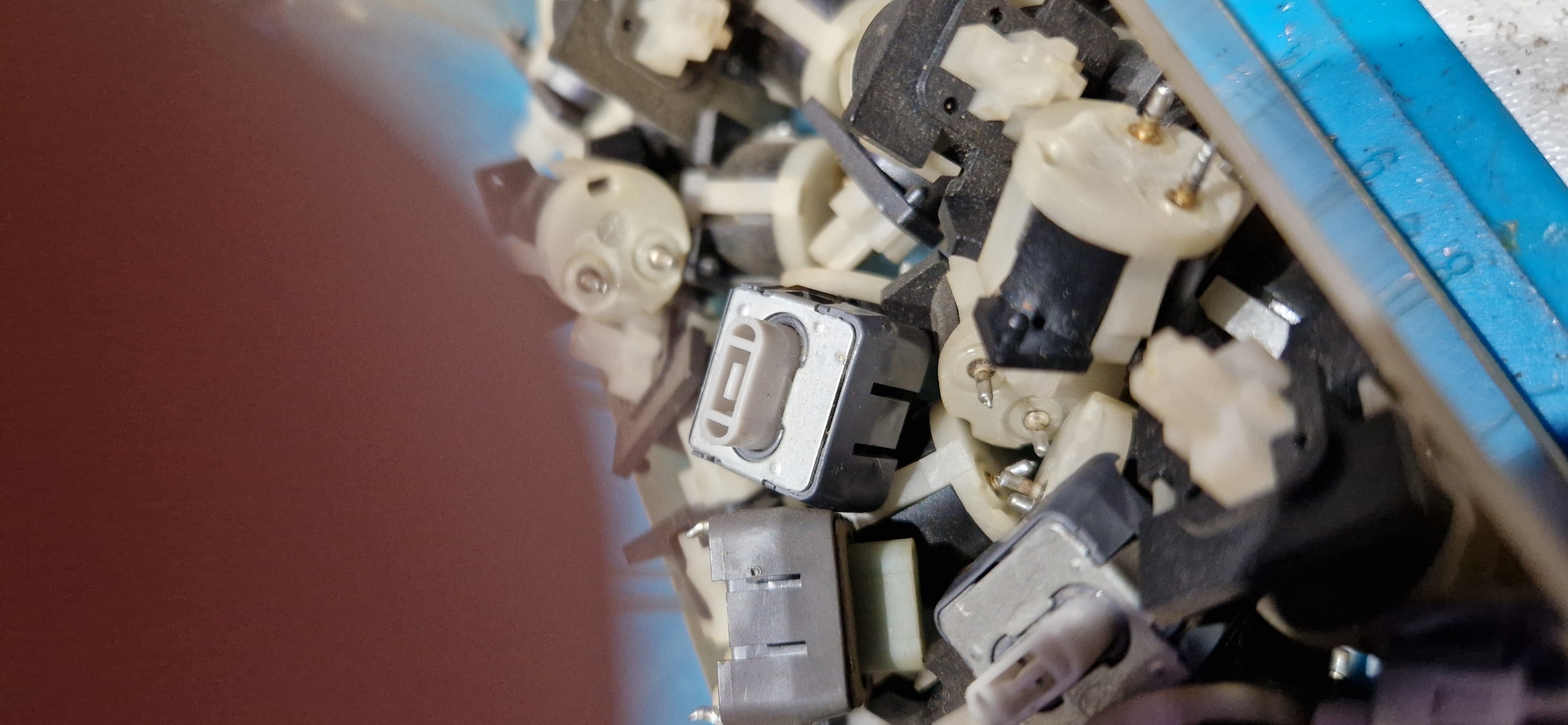

Ich hab da noch welche aus einer 600XL Tastatur ausgelötet: Sind das diese? (Cherry)
Nein,

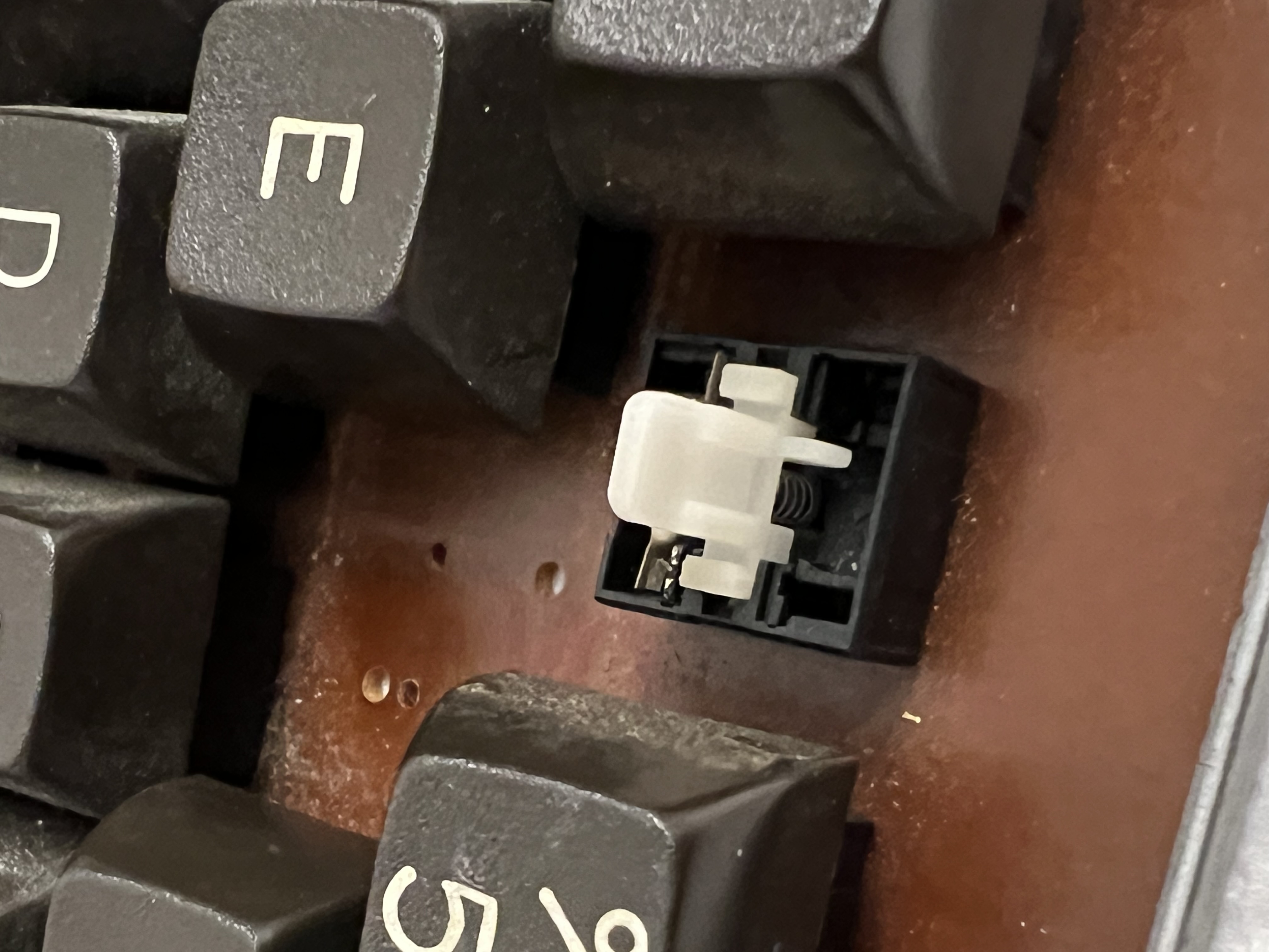

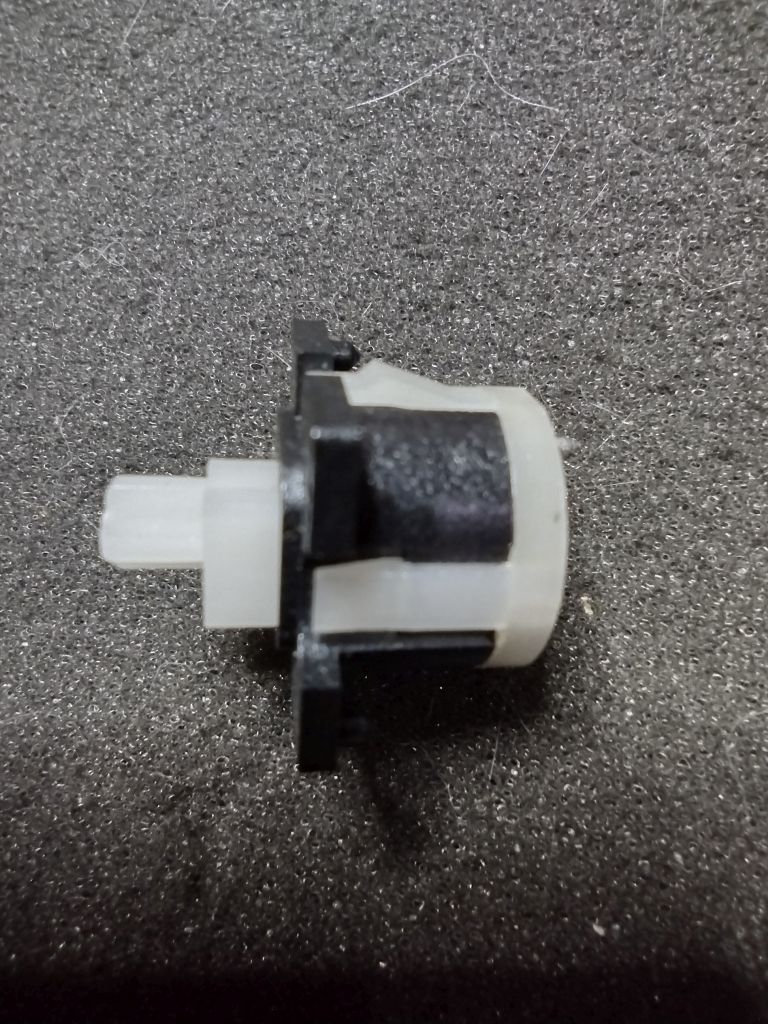

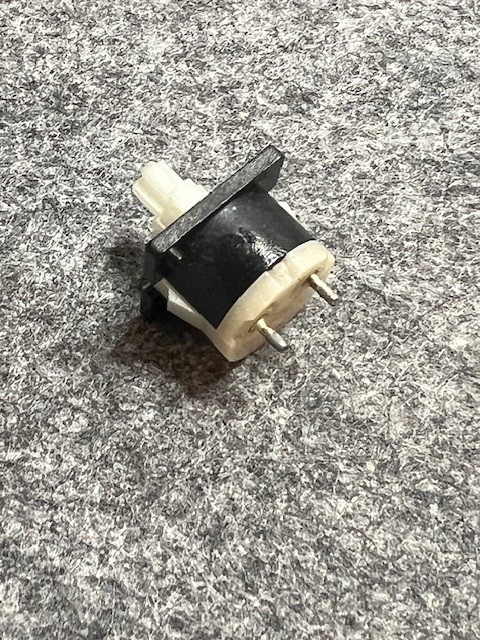

meine haben nicht die längliche "Rennbahn", sondern das kleine Kreuz, wie der Schalter ganz rechts. Da würden also, so wie es aussieht, die Tastenkappen gar nicht passen. Muß also vorsichtig die drei Nasen aus der Arretierung lösen und dabei aufpassen, das Oberteil und Feder sich nicht in Richtung Nirgendwo aufmachen. IMG_20251211_2219Klein.jpgIMG_20251211_222048_klein.jpg
wenn du genau hinschaust, die meisten die ich habe, sind genau die, die du brauchst! Wieviele brauchst Du?
kannst du fotos von mehr seiten zeigen? Haben die ein Kreuz?
Tastenkappen habe ich leider keine.
Nein, die haben kein Kreuz. Die sind aber auch von Cherry und es passen die gleichen Kappen!

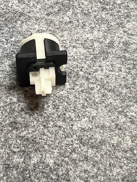

@Mega-Hz Ich habe gerade versucht, einen der Schalter vorsichtig zu öffnen. Scheinbar werden die nur von der mittleren Nase zusammengehalten, die gegenüberliegenden Nasen scheinen eher eine Arretierung für den Einbau in einem Bohrloch zu sein. Bei allen sieben ausgelöteten Schaltern sieht es aber bei der mittleren Nase so aus, als wäre da Kleber verwendet worden um die Schalter zusammenzuhalten, wenn man mit einer Lupe genau hinschaut, ist da etwas Glänzendes in dem feinen Schlitz zwischen Nase und Oberteil zu sehen. Die mittlere Nase lässt sich auch nicht so wegbiegen, das sich der weißlich-opake Unterteil mit den Nasen vom dunklen Oberteil trennt. Und in dem ovalen Loch im Boden des Schalters glänzt es auch wie Kleber. Entweder hat da mal jemand die Schalter ausgebaut und versucht, die zu reparieren und anschließend verklebt oder das ist ab Werk so. Kannst Du bitte mal mit Hilfe eine Lupe verifizieren, ob das bei Deinen ausgebauten Schaltern auch so ist?

Hmm, ja Du hast Recht, die sind tatsächlich verklebt. Und zwar so stark das man die selbst mit Gewalt und Rohrzange nicht auseinander bekommt! 😞 Schade...

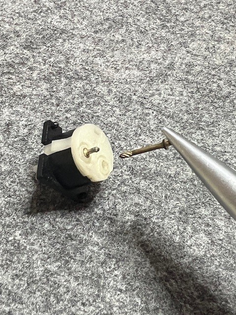

Es gibt offensichtlich eine Lösung für die Instandsetzung dieser Schalter!!! switch1.jpgswitch2.jpg Sie lassen sich zwar nicht öffnen, aber die Kontaktstifte lassen sich durch eine halbe Drehung gegen den Uhrzeigersinn herausdrehen und dann reinigen. switch3.jpg Ich habe es soeben mal an 2 Schaltern ausprobiert. Einer hat danach sofort wieder funktioniert, der zweite nicht. Probiert es doch selbst auch einmal.
Der Hinweis kam von Adrian Black. Schaut mal bei YouTube: Adrians Digital Basement - "Refurbishing the BBC Master 128", ab ca. 22:00
